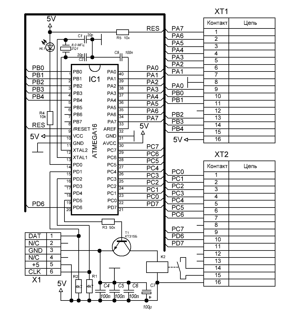

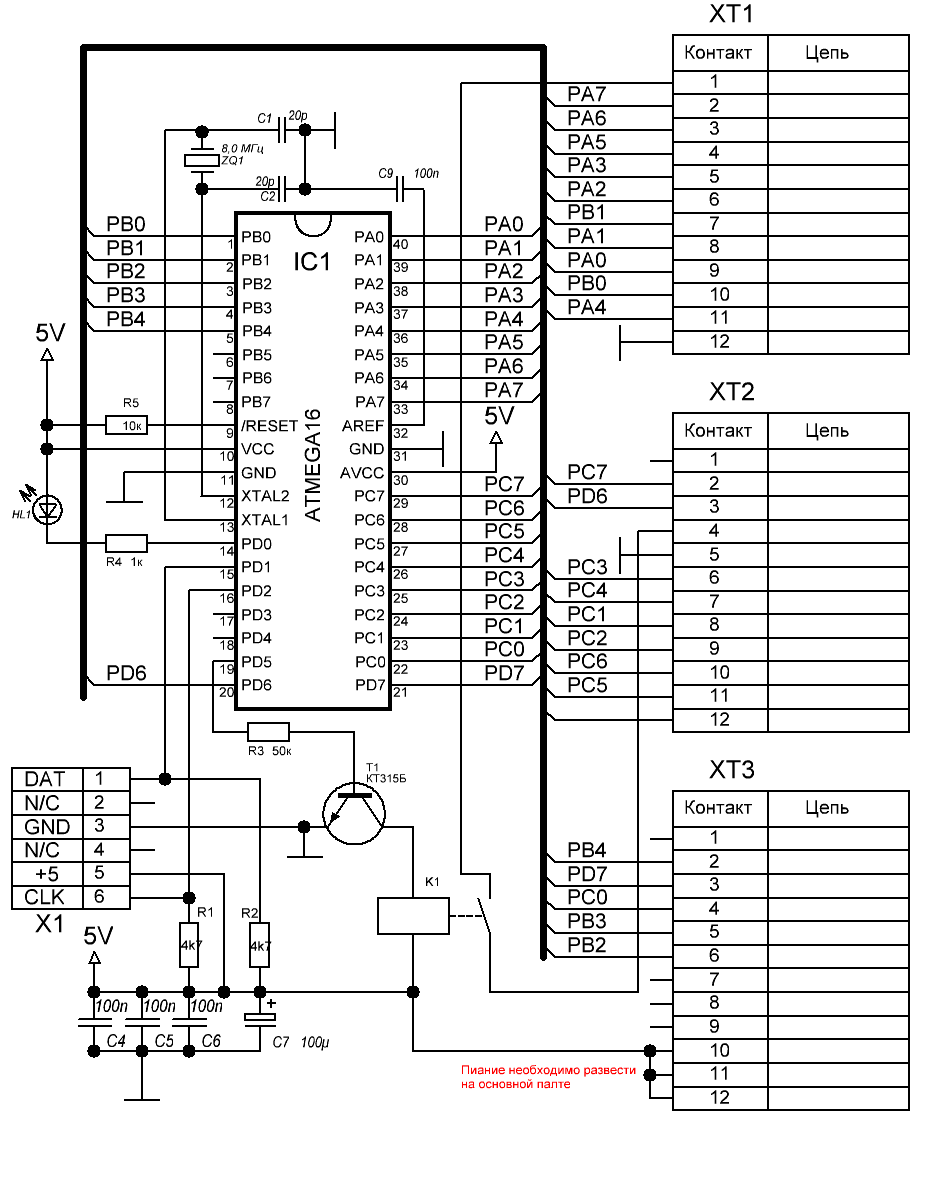

Так как в сети только обрывки информации и битые ссылки по этой теме , выкладываю все, найденное и все свои наработки по этой теме.
Чтобы никого не обидеть, разработка принадлежит не мне, а некоему "Cамоделкинину", его статью мне прислали в виде копии с его блога на маил ру который давно был удален
Комментарий к файлу: Схема перерисована с оригинальной таблички соединений
Комментарий к файлу: Схема адаптирована под три разъема клавиатуры
Комментарий к файлу: прошивка контроллера ATMEGA16
прошивка.zip [7.2 KiB]

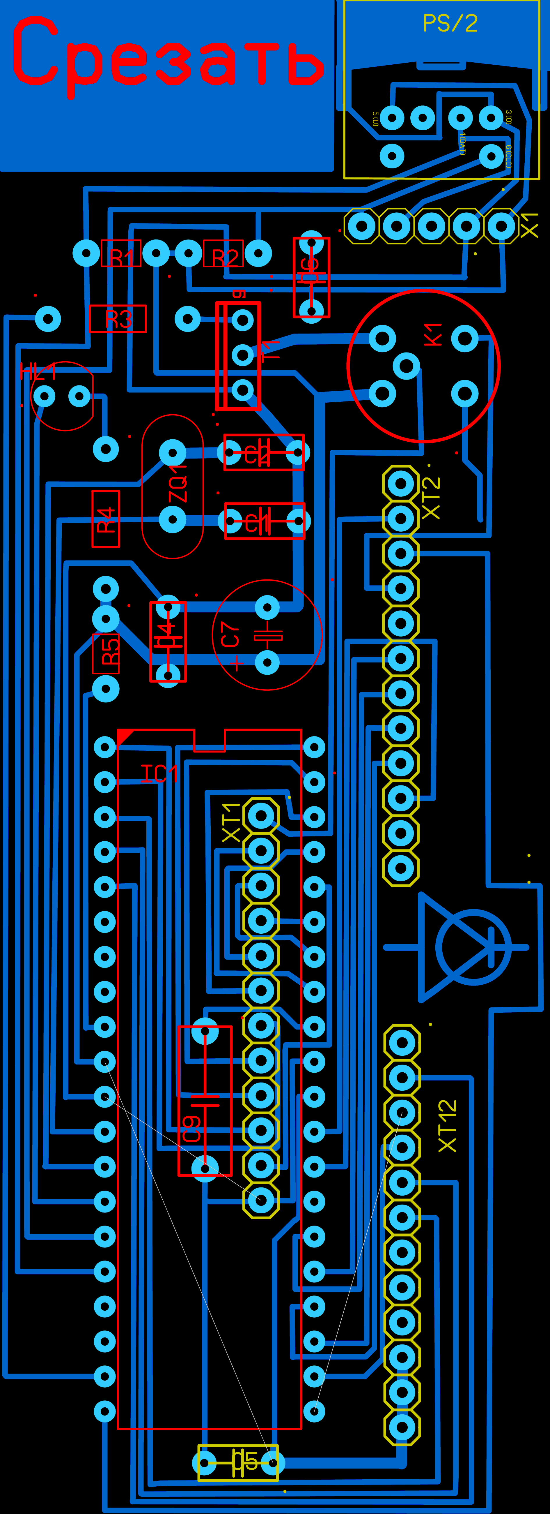

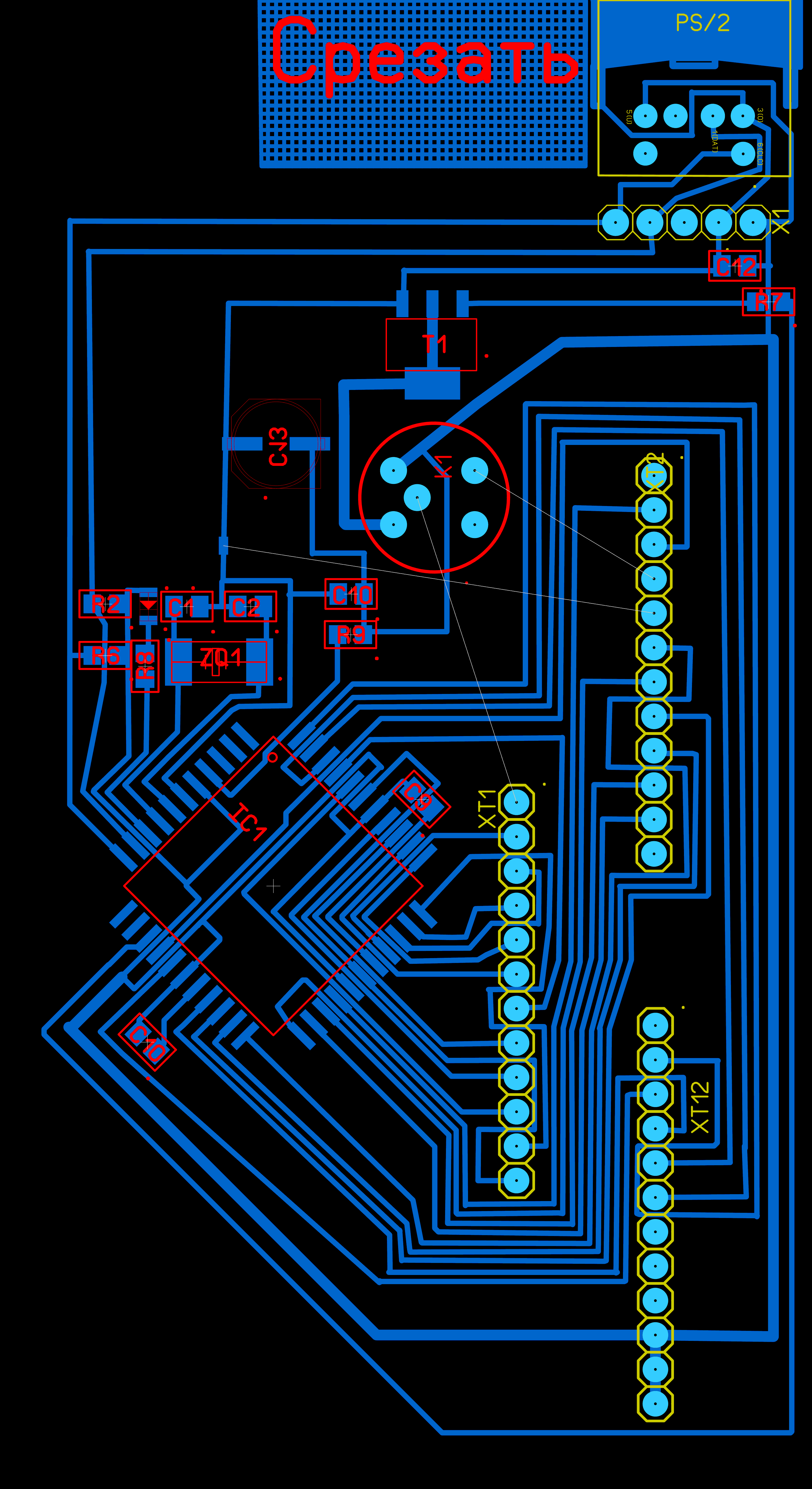

Вот и платка подоспела....
Комментарий к файлу: Платка под DIP
все детали паяют со стороны монтажа
со стороны деталей распаиваются только разъемы
Комментарий к файлу: Платка под SMD
Комментарий к файлу: платы в layout

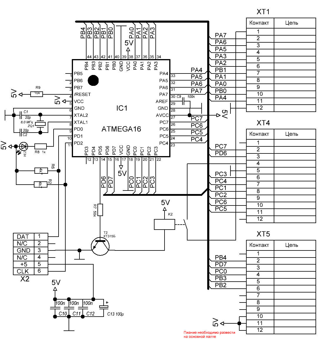

вот схемка SMD
контроллер клавиатуры.zip [33.46 KiB]
