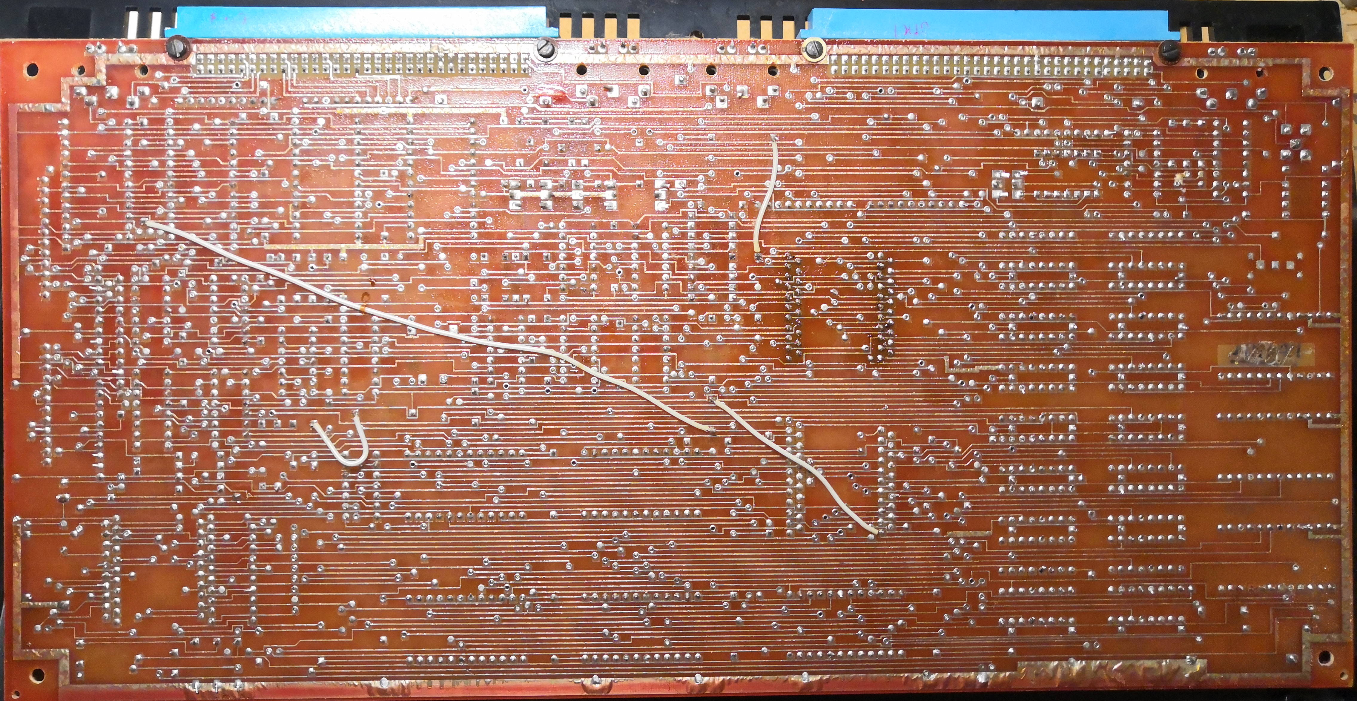

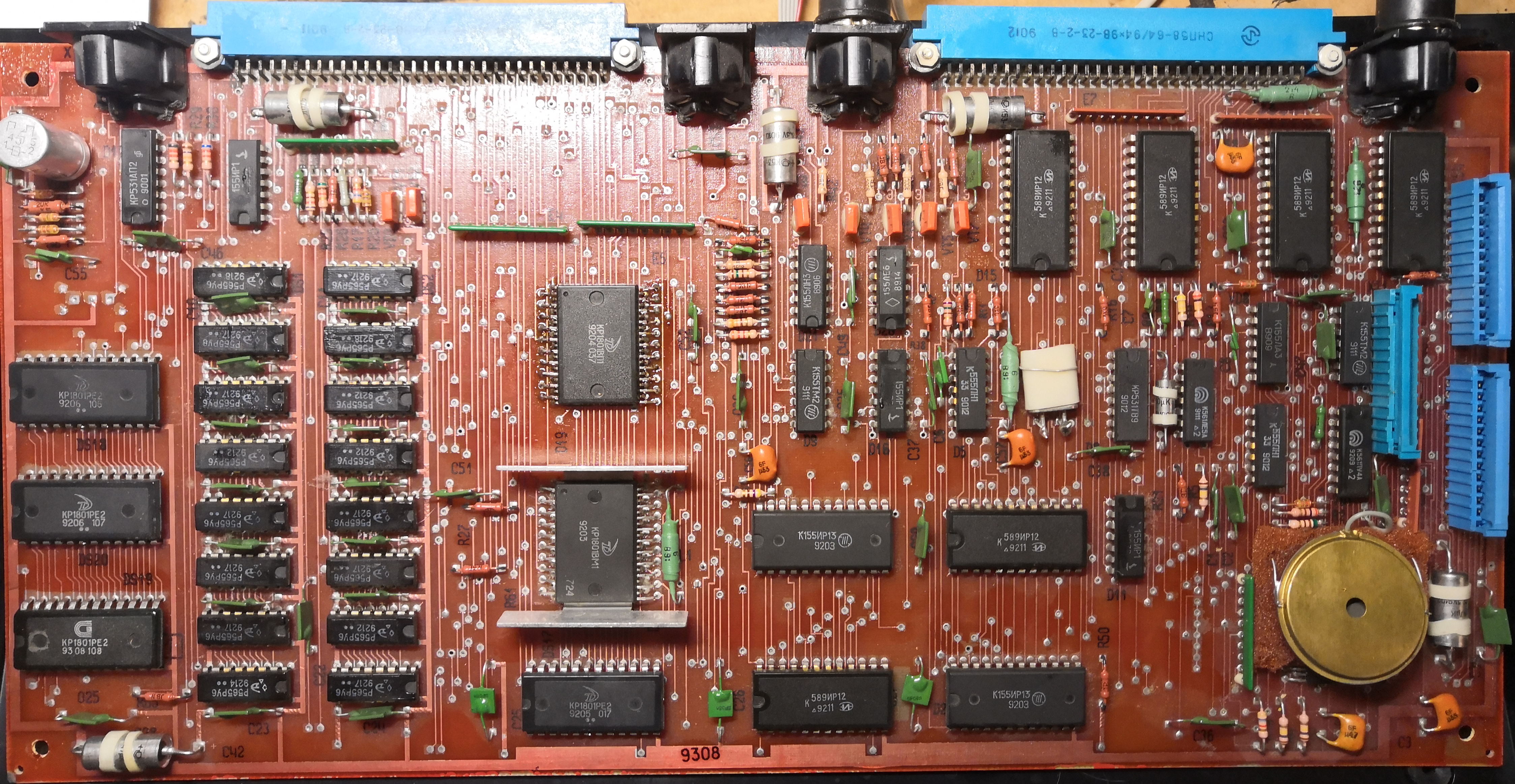

Чтобы не оффтоп, добавлю фото в хорошем качестве.
Комментарий к файлу: вверх
Комментарий к файлу: низ
