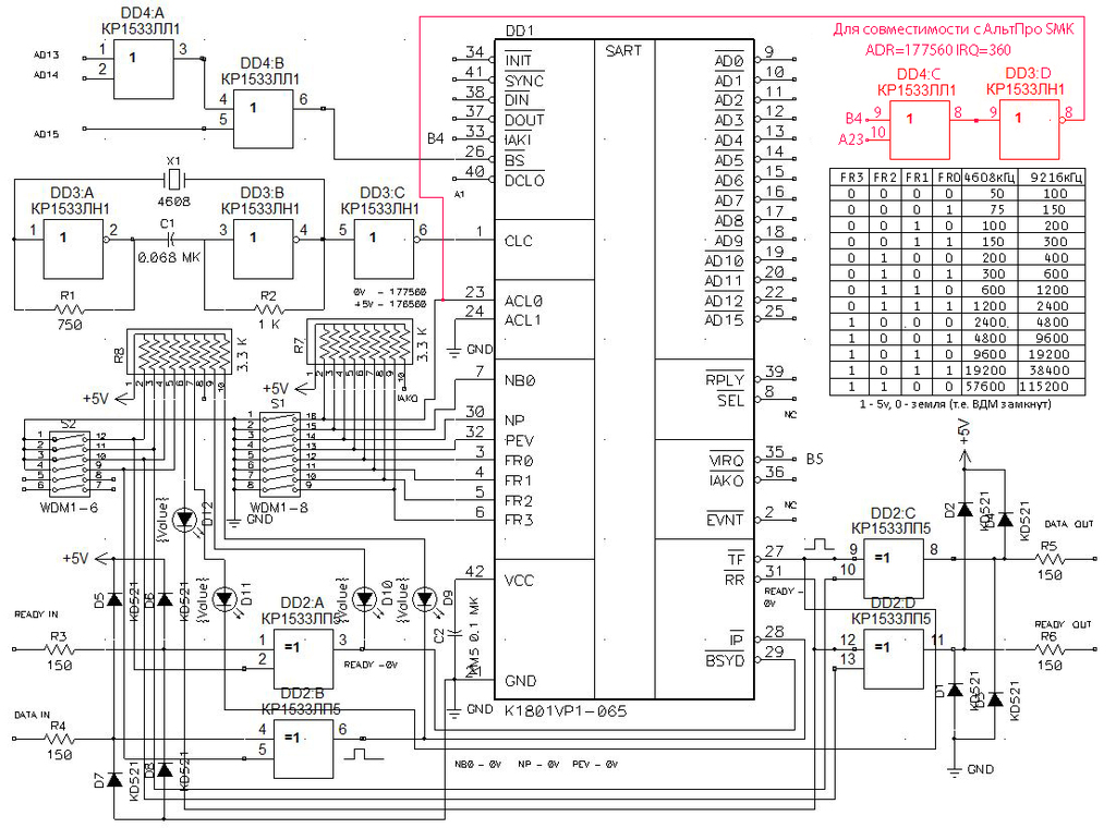

Сообщение ИРПС-TTL-RS232 (+WiFi) для БК10(-01) / 11(М) by dimahome
Оригинальная статья взята отсюда
За основу взята схема by MM с добавлением делителя на ТМ2 для использования кварцевого резонатора на 9216 КГц и получения скорости обмена 115200 (хотя реальная работа без проглатывания некоторых байт возможна на БК 3-4 МГц только на скорости 57600, эта скорость используется только один раз, чтобы переключить ESP8266 на 57600), стабилизатора на 3.3в для использования ESP8266 и добавлена MAX232 для реализации COM-порта. Т.к. в Altium Designer схемы не было - без косяков на плате не обошлось :(
Комментарий к файлу: Фото "изделия" с установленным модулем ESP8266-01
Комментарий к файлу: На плате установлен разъем СНП58-64 для подключения контроллера НЖМД/НГМД без использования двойника МПИ
Комментарий к файлу: Для тех, у кого сохранился оригинальный корпус блока ИРПС, в нем можно разместить новый, если немного подпилить под разъем DB9-F и использовать вот такой двойник МПИ
Для проверки работы использовалась вот такая простенькая терминалка (с исходником, образ диска MK-DOS):
