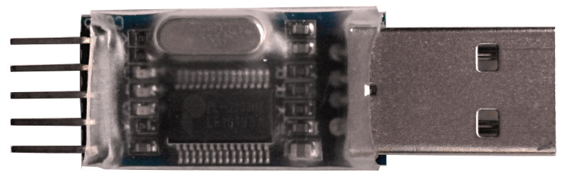

Адаптер BK-UART-2-USB для порта УП БК позволяет:
1) Передавать/принимать данные со скоростью до 19200 бод на БК0011М, и до 9600 -- на БК0010 (до 14400 -- вероятно);
2) Использовать стандартные EMT 40, 42, 44, 46, 50 -- для этого необходимо патчить МОНИТОР БК0010 файлом EMT40N-1.b11;
3) надеяться, что когда-нибудь появится и драйвер TTY для ОС БК, и многие другие программы.
Например, драйвер сетевого блочного устройства FLOPPY-OVER-BK-UART с сервером образов дисков под ОС Linux...

Комментарий к файлу: Используется чип PL-2303HX

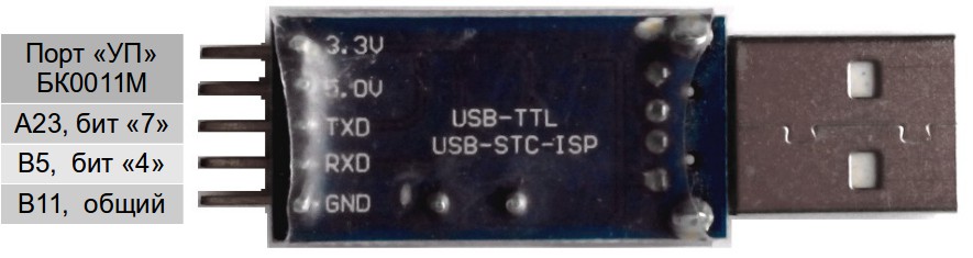

Комментарий к файлу: Модель и Схема подключения адаптера BK-UART-2-USB к БК0011М

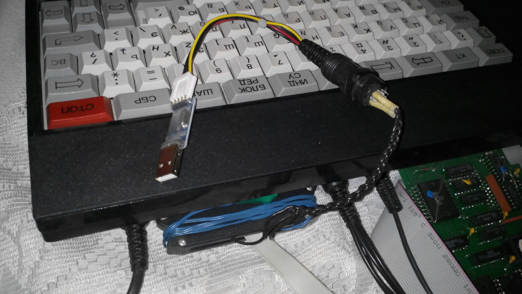

Сообщение Re: Апгрейд ТЛГ или BK-UART-2-USB адаптер для порта УП БК0010/БК0011М
maxstudios писал(а):
А как физически это выглядит?
Соединятся с РС посредством провода-удлинителя USB Am-Af, а со стороны UART -- небольшим самодельным кабелем (обрезком от БП для РС). Фото прилагается :)

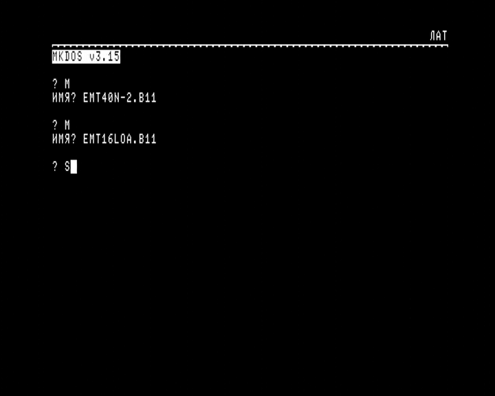

Комментарий к файлу: Патчим МОНИТОР БК0010-01 в памяти БК0011М для работы драйвера ТЛГ через адаптер UART-2-USB и дублирования вывода ЕМТ16 на линию со скоростью 19200 бод
Комментарий к файлу: Физическое подключение адаптера UART-2-USB к БК0011М
