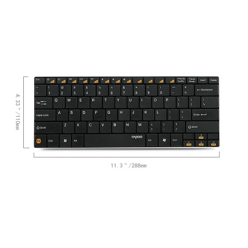

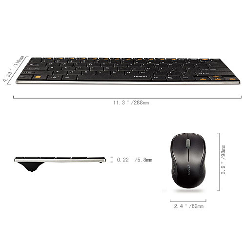

Присмотрела модель клавиатуры для варианта БК0012 под ретро-корпус БК-шки RAPOO Wireless Optical Combo 9020 по размерам почти идеально вписывается в окно для штатной клавиатуры! Заказала себе такую  почему в комплекте с мышкой пока не скажу! Другие более или менее подходящие "кнопки"...1) Клавиатура BTC "6411", 86кн., черный (USB) =582,92 руб. https://www.oldi.ru/catalog/element/0152793/ =553 руб. 2) Клавиатура RAPOO E9050, USB, Радиоканал, белый – Идеальна по габаритам!!!https://www.citilink.ru/catalog/compute ... ds/722611/ =1100-1260 руб. https://www.rapoo.com/images/mk_wmmE905 ... iews05.jpghttps://www.citilink.ru/_catalog_images ... _v01_b.jpg3) Клавиатура G-Cube GRKPS-6310R Black/Red – Кнопки похожи на БК0011М!!! =1010 руб. 4) Клавиатура GENIUS Luxmate i202, 85кн., USB, черный [g-kb luxemate i202] – https://www.citilink.ru/_catalog_images ... _v02_m.jpg =590 руб. https://www.oldi.ru/catalog/element/0160328/ =390 руб. https://www.nix.ru/autocatalog/keyboard ... 34728.html =405 руб. 5) Клавиатура Genius LuxeMate i200 USB Black – https://www.oldi.ru/catalog/element/0151939/ =530 руб. 6) Клавиатура A4Tech KLS-5 USB Slim – https://www.oldi.ru/catalog/element/0131989/ =246 руб. 7) https://www.nix.ru/autocatalog/keyboard ... 70169.htmlhttps://www.dialoginvest.com/?mode=cata ... eme=8&al=18) Клавиатура + Мышь Genius LuxeMate i8150 TatToo Black USB 9) Клавиатура + Мышь Genius SlimStar i8150T TatToo Black USB 10) Клавиатура + мышь Logitech Wireless Combo MK240 Black (920-005790) 11) Клавиатура + мышь Logitech Wireless Combo MK240 White (920-005791)

Клавиатура неплохая, интересно было бы потом увидеть качественное фото, где данная клавиатура встроена в ретро-корпус БК. Но если эта клавиатура не будет работать на PC через переходник USB->PS/2 (а скорее всего не будет), то и на БК12, увы, толку от неё будет мало, если только кто-то не напишет драйвер клавиатуры под USB в БК12.

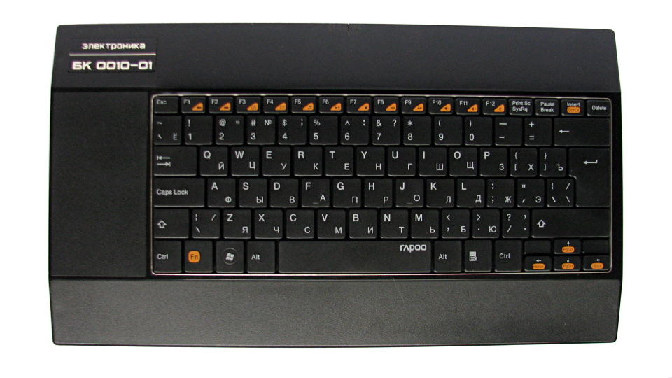

Извольте

Клавиатура шикарно вписывается. Удалось заставить ее работать? Как вообще дела продвигаются с проектом?
