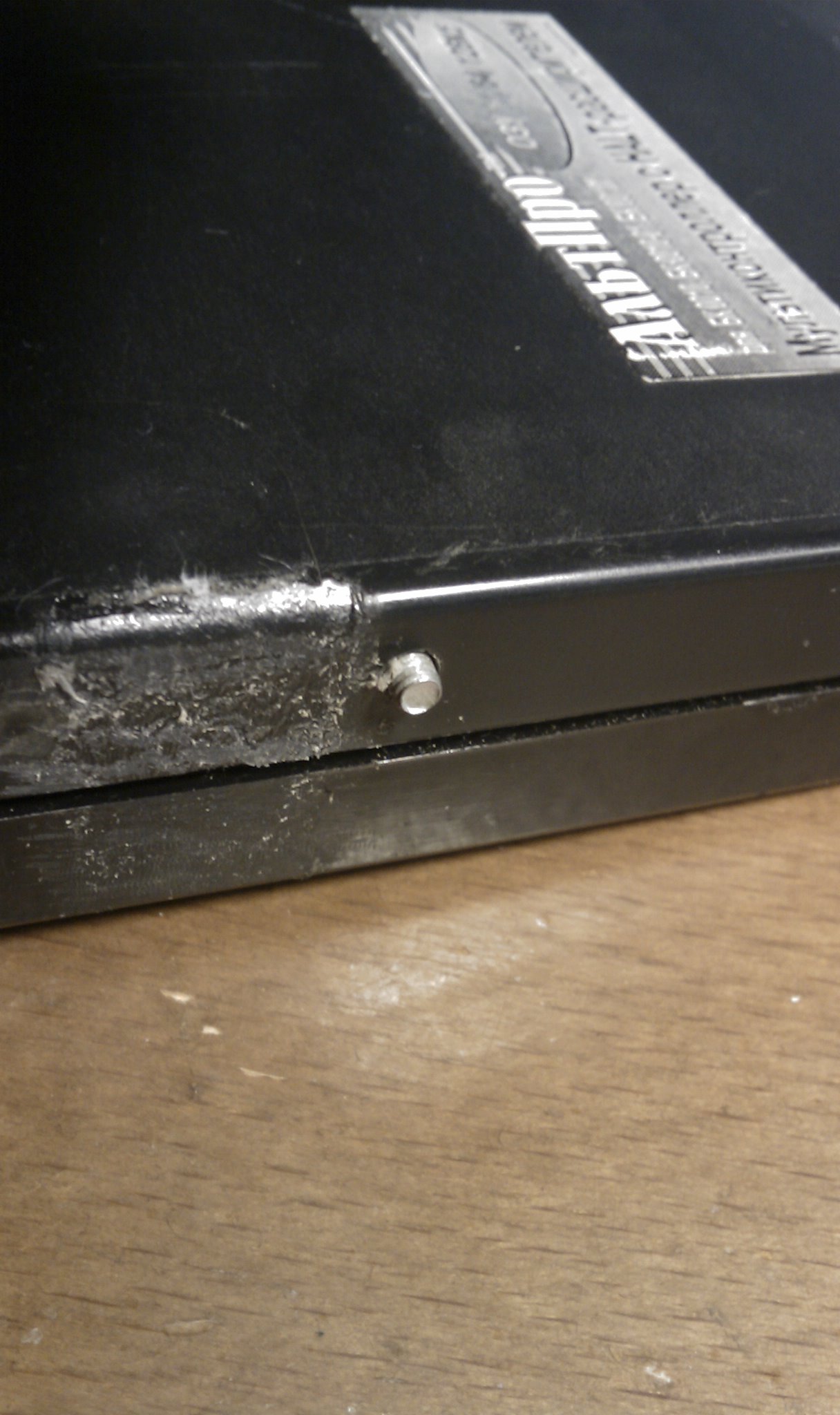

Изготовлена пробная первая ревизия корпуса на любительском 3d-принтере:
Изображение Изображение Изображение Изображение Изображение

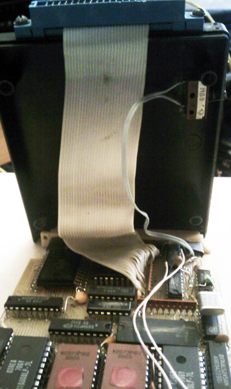

Сообщение Re: 3D-модель корпуса контроллера SMK-512
Проблема в том, что придется тогда либо как было в оригинальном СМК - кнопку на клей к корпусу и припаивать к плате проводами, либо какую-то угловую кнопку подбирать, возможно плату переразводить и т.п.
Модель имеет погрешности, которые необходимо устранять, используя неоднократную 3D-печать и корректируя размеры модели. Погрешности в пределах 1мм, но они есть, и распечатанная половинка корпуса на данный момент не очень хорошо стыкуется с заводской половинкой.
alex904 писал(а):
А две напечатанные половинки, как стыкуются? Надо только дырки подогнать?
Более-менее нормально стыкуются. На фото собственно в сборе показано, с реальным контроллером.
