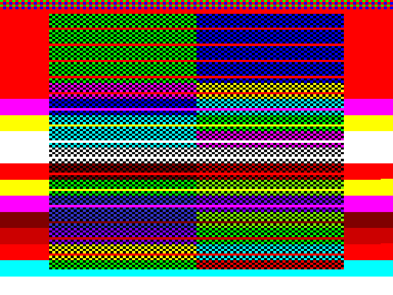

 Программа тестирования палитр для БК0011М
Спустя 20 лет, она таки написана Встречайте, PALTST13.bin -- выводит на экран одновременно 16 блоков (полос) с разными палитрами, от 0-ой до 15-ой... Запускать лучше из под ANDOS или MKDOS (важно, чтобы ВидеоОЗУ проецировалось на адреса 40000..77777) Адрес запуска = 1000 (8).  |  |  |  |

В процессе написания и тестирования PALTST13 выяснила, что контроллер ТВ в эмуляторе GID-a формирует КСИ (кадровый синхроимпульс) со значительным опозданием, в реальной БК0011М прерывание от "таймера" 50Гц наступает гораздо раньше! (см. фото экрана ТВ ниже)

 PALTST15. Программа тестирования палитр для БК0011М
Новая версия программы: - Используется динамическое формирование цветов методом интерлейсинга - Для каждой палитры теперь доступно более 7-ми цветов! - Может служить и для теста переключения видео-страниц В архиве находятся образы дискет с исполняемыми модулями и исходниками как для эмулятора (.MSA) так и для реальной БК (.DOS)...  |  |  |  |

В одной ТВ-линии, в любом кадре, используется только одна палитра и в PALTST15, и в PALTST13, а в PALTST15 для эффекта интерлейсинга (наложения цветов друг на друга в правой части экрана) используется поочередное переключение отображения видео-страниц, и таким образом кажется, что в одной ТВ-линии несколько палитр. При этом в правой части экрана цветные полоски мерцают, т.к. там цвет соседних точек меняется местами от кадра к кадру
