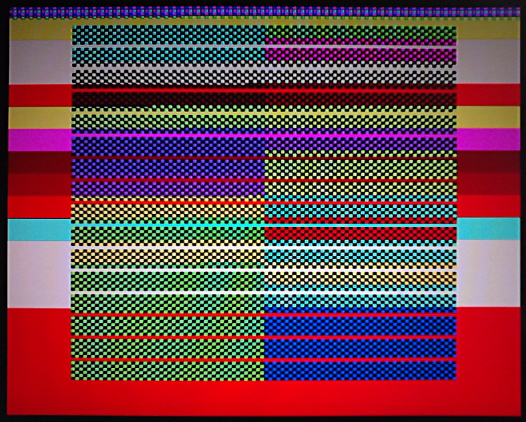

Спустя 20 лет, она таки написана :D
Встречайте, PALTST13.bin -- выводит на экран одновременно 16 блоков (полос) с разными палитрами, от 0-ой до 15-ой...
Запускать лучше из под ANDOS или MKDOS (важно, чтобы ВидеоОЗУ проецировалось на адреса 40000..77777)
Адрес запуска = 1000 (8).
Комментарий к файлу: Результат работы в эмуляторе GID prod. v3.7
Комментарий к файлу: Версия для запуска в эмуляторе GID prod. v3.7
PALTST13.bin.zip [439 байт]
Комментарий к файлу: Версия для запуска на реальной БК0011М с частотой процессора 4МГц
PALTST13.zip [434 байт]
Исходный код:

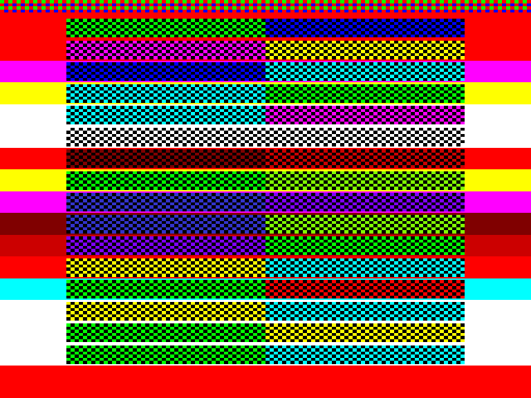

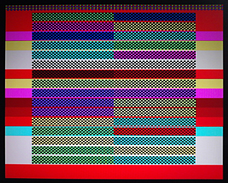

В процессе написания и тестирования PALTST13 выяснила, что контроллер ТВ в эмуляторе GID-a формирует КСИ (кадровый синхроимпульс) со значительным опозданием, в реальной БК0011М прерывание от "таймера" 50Гц наступает гораздо раньше! (см. фото экрана ТВ ниже)
Комментарий к файлу: Результат работы версии для эмулятора на реальной БК0011М @ 4MHz.
Комментарий к файлу: Результат работы версии для реальной БК0011М в эмулятре GID prod. v3.7.
Комментарий к файлу: Результат работы версии для реальной БК0011М на реальной БК0011М @ 4MHz.

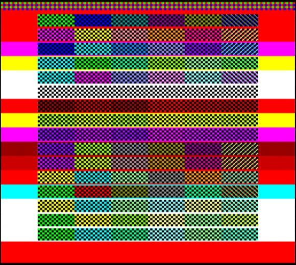

Новая версия программы:
- Используется динамическое формирование цветов методом интерлейсинга
- Для каждой палитры теперь доступно более 7-ми цветов!
- Может служить и для теста переключения видео-страниц
В архиве находятся образы дискет с исполняемыми модулями и исходниками как для эмулятора (.MSA) так и для реальной БК (.DOS)...
Комментарий к файлу: PALTST15. Архив с образами дискет в форматах ANDOS и MKDOS.
PALTST15.zip [705.22 KiB]
Скачать "оригинал" видео исполнения на реальной БК0011М можно здесь. Рекомендуется смотреть в офф-лайне! :)
Комментарий к файлу: Два поля объединены в одно (статически).

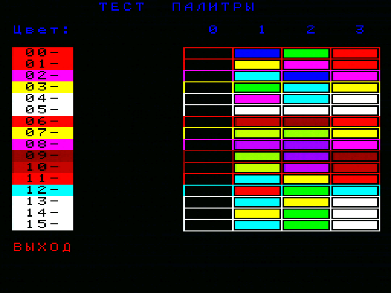

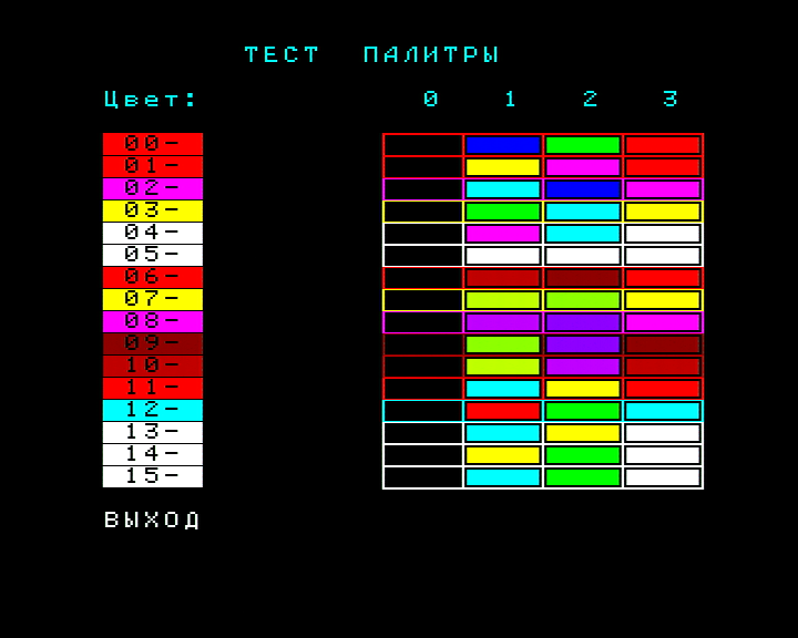

Итого, наглядно обобщая:
Палитры БК-0011М в 16-ричных кодах цветов HTMLИспользуя цветовые константы
red     = #FF0000
yellow = #FFFF00
fuchsia = #FF00FF
white = #FFFFFF
lime = #00FF00
blue = #0000FF
aqua = #00FFFF
получим ====>
В стандартных цветовых константах HTML
Палитра №
0
1
2
3
Палитра №
0
1
2
3
00#000000#0000FF#00FF00#FF000000...black...bluelimered
01#000000#FFFF00#FF00FF#FF000001...black...yellowfuchsiared
02#000000#00FFFF#0000FF#FF00FF02...black...aquabluefuchsia
03#000000#00FF00#00FFFF#FFFF0003...black...limeaquayellow
04#000000#FF00FF#00FFFF#FFFFFF04...black...fuchsiaaquawhite
05#000000#FFFFFF#FFFFFF#FFFFFF05...black...whitewhitewhite
06#000000#C00000#900000#FF000006...black...#C00000#900000red
07#000000#C0FF00#90FF00#FFFF0007...black...#C0FF00#90FF00yellow
08#000000#C000FF#9000FF#FF00FF08...black...#C000FF#9000FFfuchsia
09#000000#90FF00#9000FF#90000009...black...#90FF00#9000FF#900000
10#000000#C0FF00#C000FF#C0000010...black...#C0FF00#C000FF#C00000
11#000000#00FFFF#FFFF00#FF000011...black...aquayellowred
12#000000#FF0000#00FF00#00FFFF12...black...redlimeaqua
13#000000#00FFFF#FFFF00#FFFFFF13...black...aquayellowwhite
14#000000#FFFF00#00FF00#FFFFFF14...black...yellowlimewhite
15#000000#00FFFF#00FF00#FFFFFF15...black...aqualimewhite
