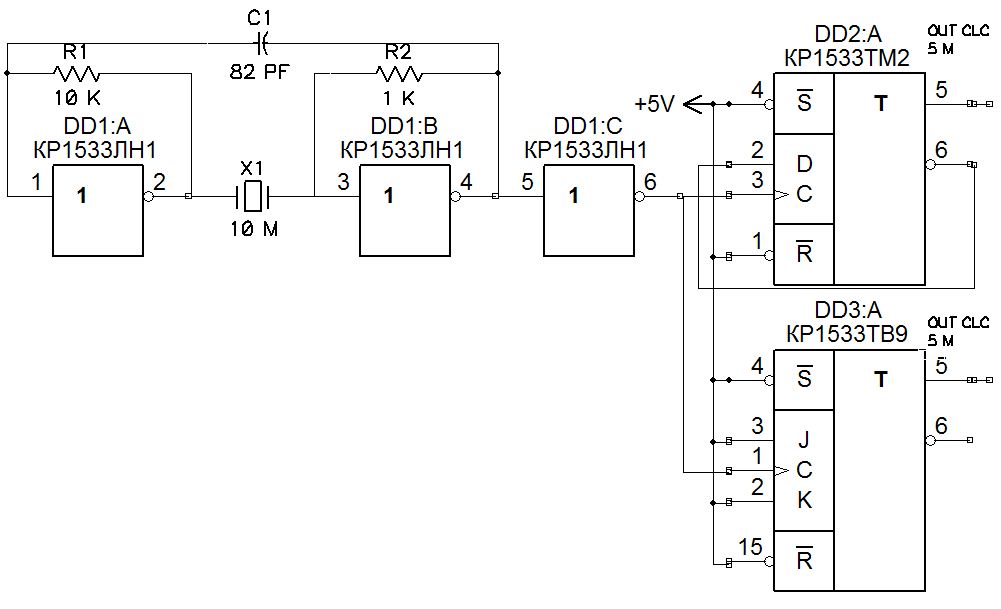

Сообщение Re: Переделка БК0011 в БК0011М
В заводской схеме электрической принципиальной БК11/БК11М есть существенная ошибка по тактированию процессора 1801ВМ1 : т.к. частота 12 мгц не может равномерно делиться на 3, получается отличный от 50/50 ( по скважности ) сигнал тактирования, что ведет к частым висякам процессора.
Рекомендуется установить отдельный генератор тактовой частоты, например на ИС К555ЛН1 - по образцу уже имеющегося на плате БК11/БК11М, но на отдельной ИС. И установить дополнительную ИС типа КР531ТМ2 ( подойдет и К155ТМ2, но с ухудшением параметров ) для деления частоты на 2. Полученную частоту подавать на дорожку, идущую от Д39 выв. 09.
Соответственно, устанавливается либо ИС ТМ2, либо ТВ9 ( ТВ9 - лучше ).
Номиналы резисторов в цепи генератора, возможно, следует подобрать - они зависят от примененного кварца.
