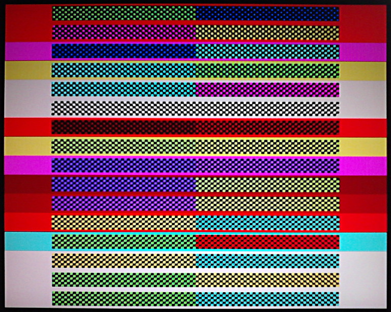

1) Кто-нибудь знает, почему именно такой набор палитр в БК0011М?
2) Возможно ли, изменив только прошивку КР556РТ4А, заменить в палитре №1 цвет с RED на CYAN?
Комментарий к файлу: Палитра цветов бытового компьютера БК0011М
15 дек 2013, 16:32
Зарегистрирован: 19 окт 2013, 17:25
Сообщений: 6
Сообщение Re: Прошивка с палитрами КР556РТ4А для БК0011М
Почему такой набор палитр, известно наверно только разработчикам :)
А прошивку изменить можно, точнее я пробовал прошивать другую РТ4, с другим набором палитр.
Всё работает.
Только теряется весь смысл совместимости с играми и т.д.
