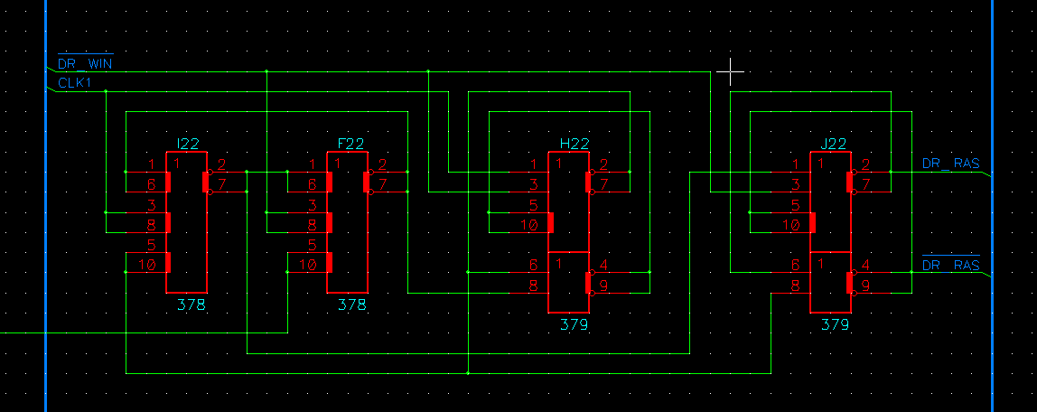

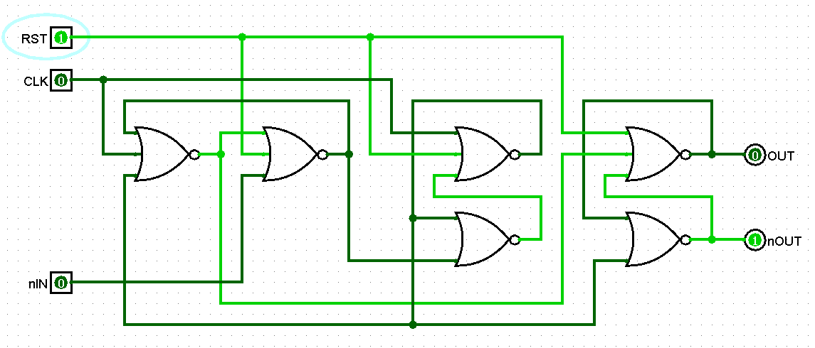

Микросхема 1801ВП1-119 использует всего 236 ячеек матрицы, однако при реверсе возникли сложности. Схема содержит очень много триггеров, cделанных на отдельных ячейках типа ИЛИ-НЕ, с большим количеством обратных связей, что препятствовало линейному распознаванию схемы. Но в итоге удалось справится с сортировкой ячеек. Типовой триггер в составе ВП1-119 выглядит так:
Для определения логики работы триггер был промоделирован в logisim (материалы могут быть найдены в архиве):
Данная схема представляет собой синхронный D-триггер с запоминанием инвертированных данных nIN по срезу на тактовом входе CLK. Также имеется асинхронный сброс RST, при высоком уровне на котором триггер постоянно находится в состоянии низкого уровня. Данные триггеры служат основой внутреннего автомата состояний контроллера динамической памяти, все события происходят по фронтам и срезам, а не по уровням сигналов.

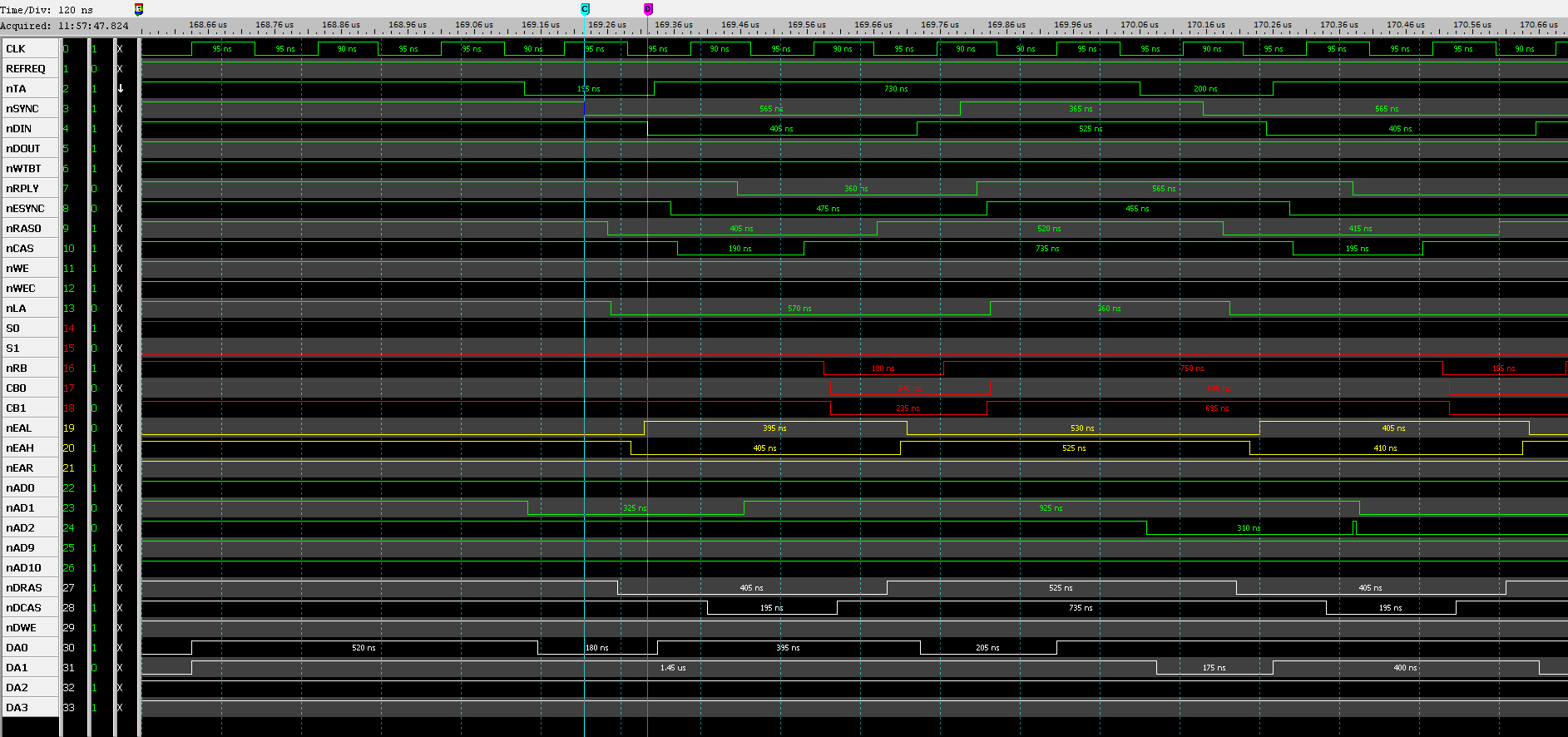

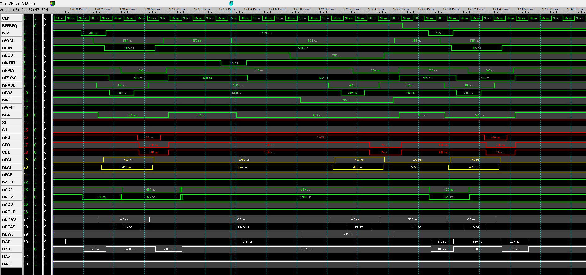

Далее приведены диаграммы для различных циклов обращения со стороны процессора. Также все диаграммы могут быть найдены в прилагаемом архиве в папке Images. Диаграммы получены как при моделировании, так и сняты логическим анализатором с реальной платы МС1201.03.

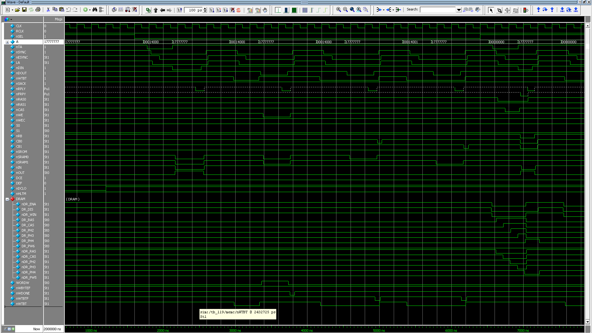

Циклы обращения к статическому ОЗУ (моделирование):

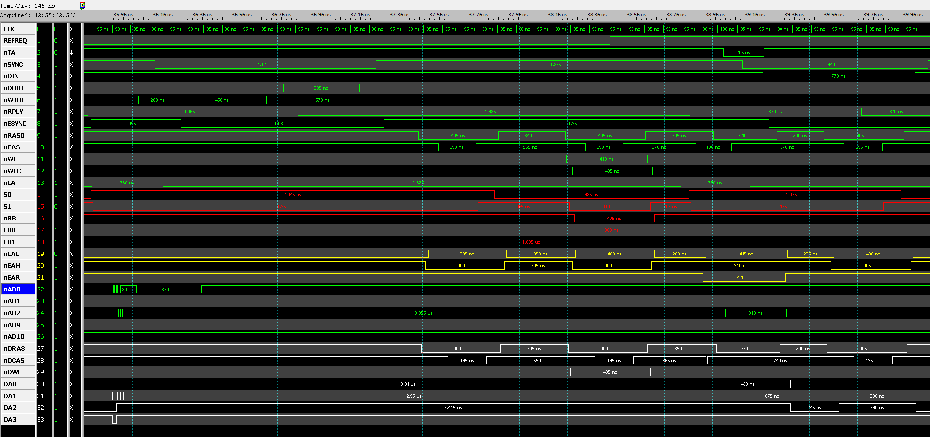

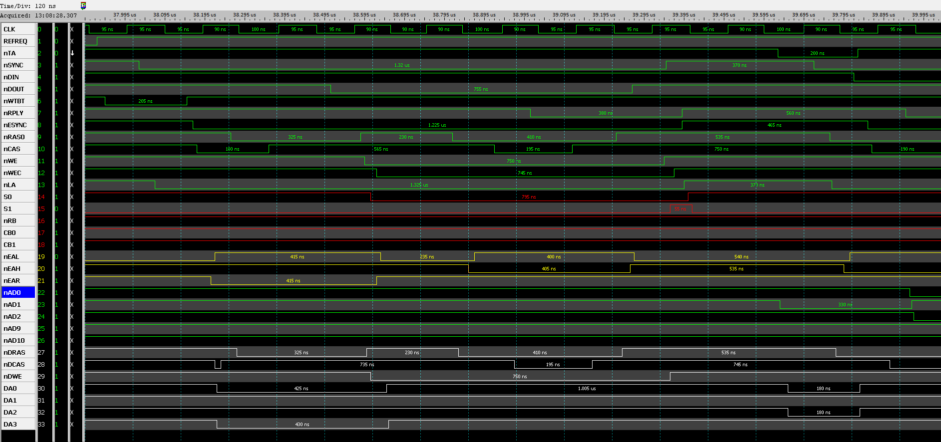

Цикл регенерации (реальная плата и моделирование):

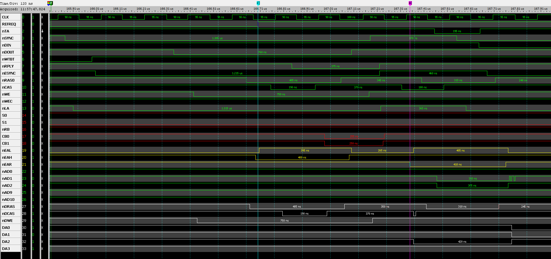

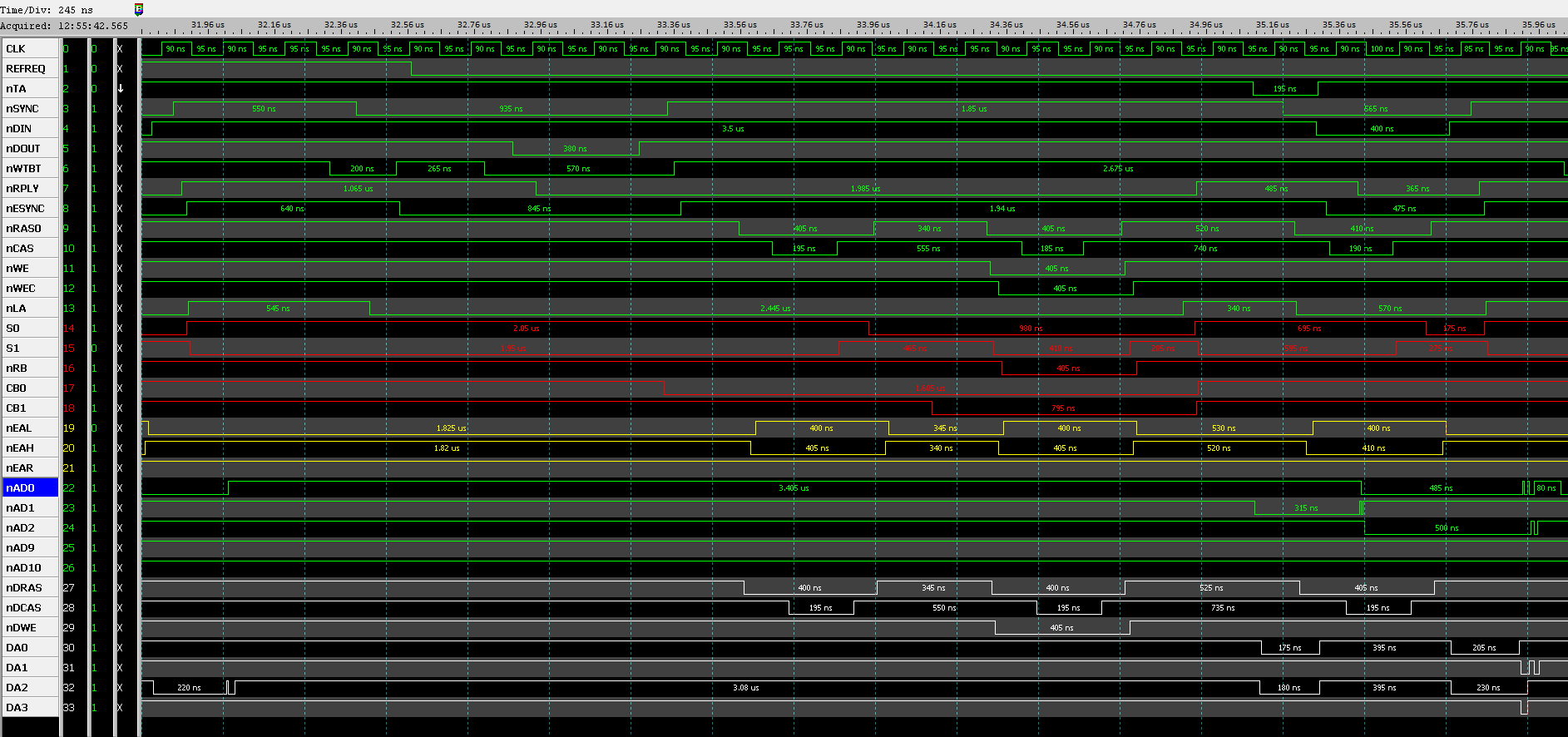

Циклы на реальной плате с отключенной коррекцией ошибок:

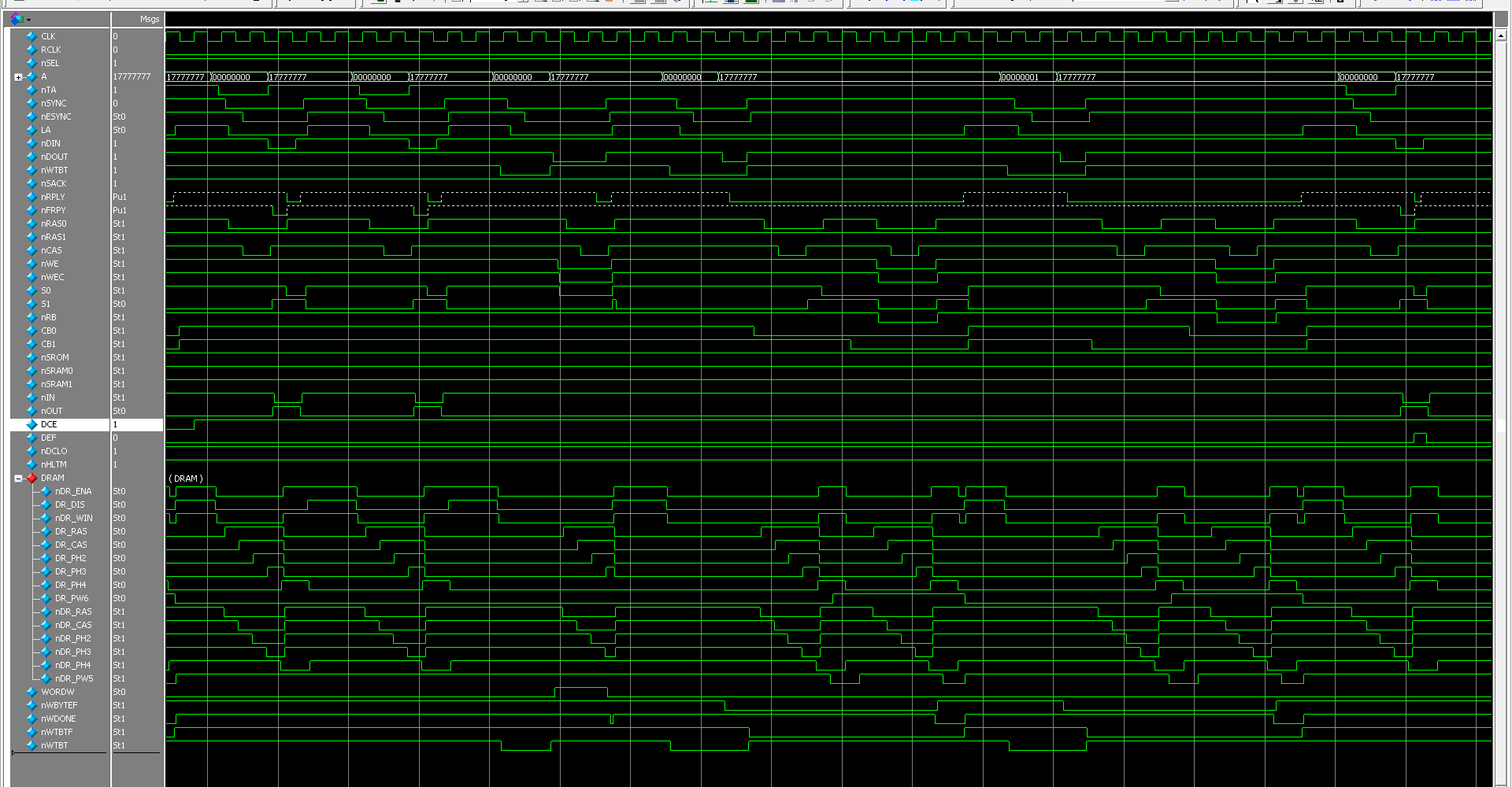

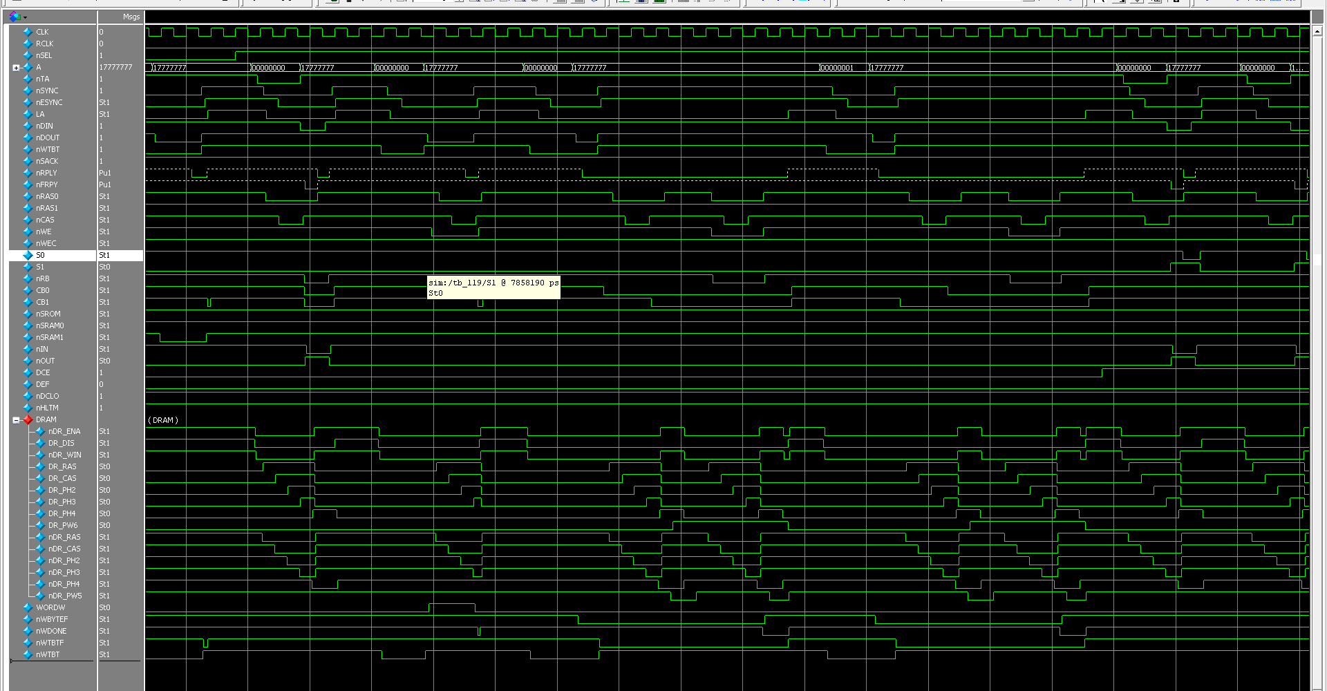

Смоделированные циклы с отключенной коррекцией ошибок:

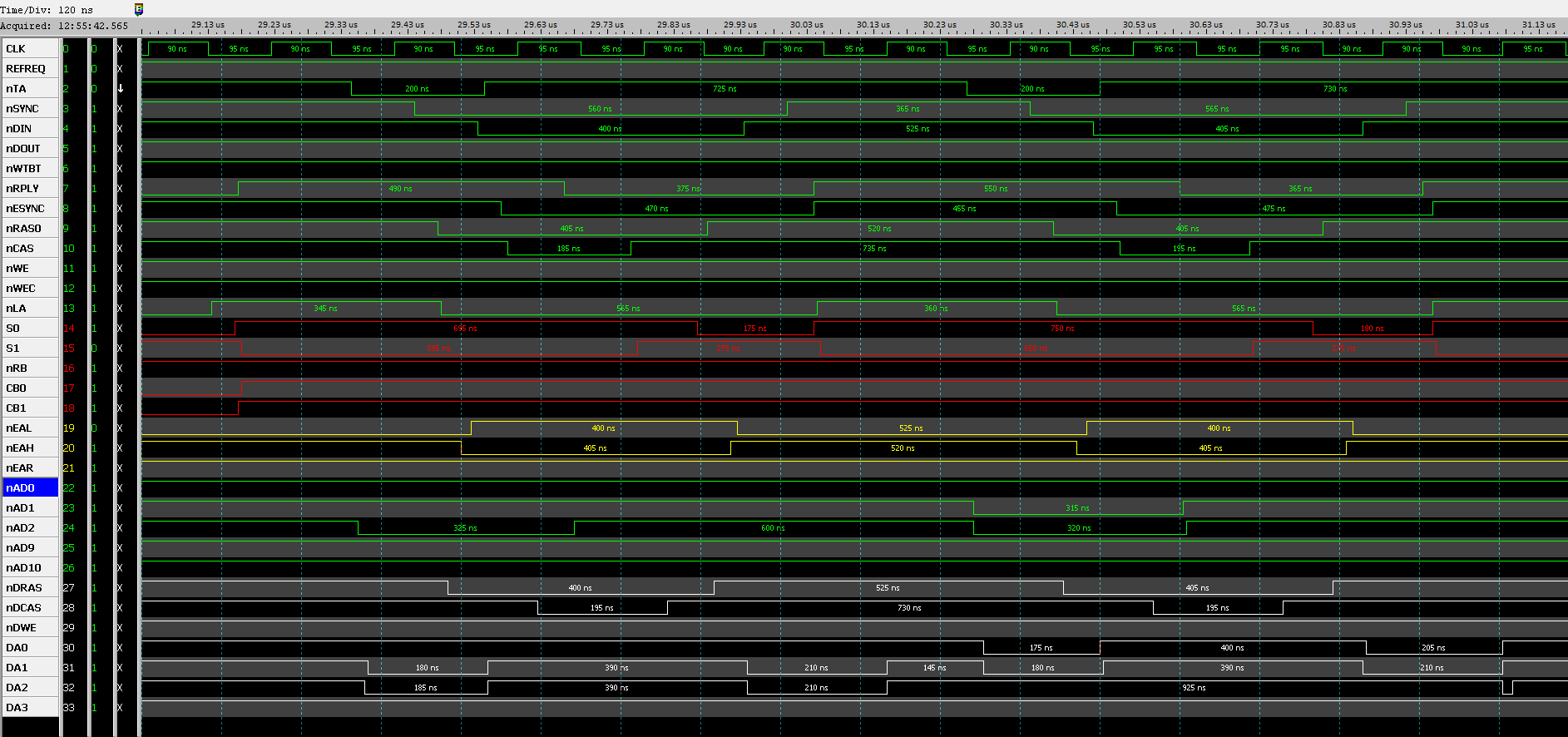

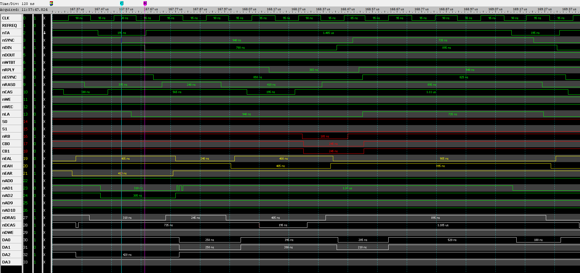

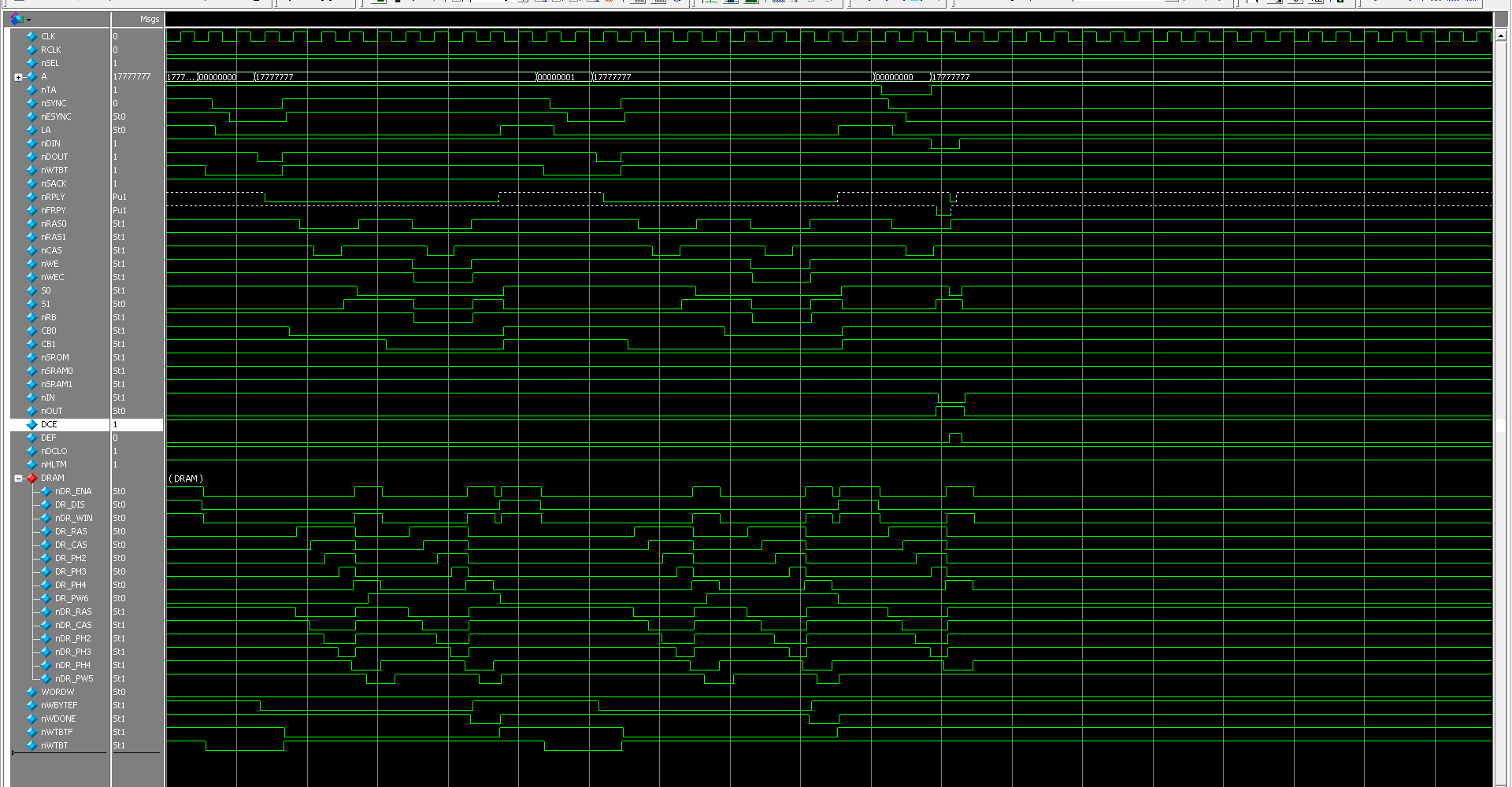

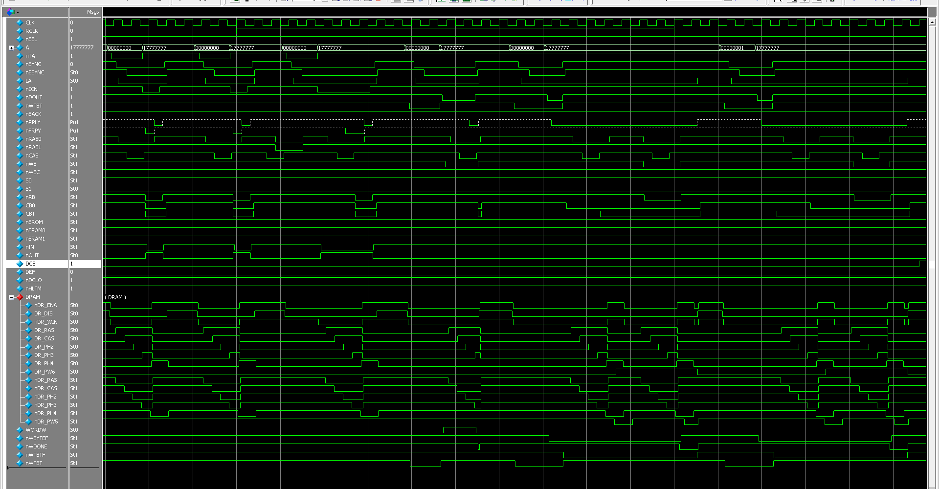

Циклы на реальной плате с включенной коррекцией ошибок:
