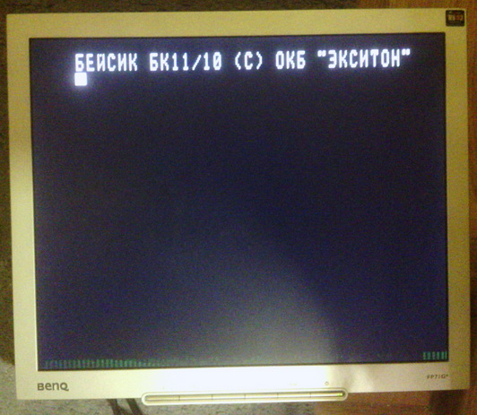

если проезжает то с пол секунды (может конечно это монитор схватить не успивает) а как с эмулятором попасть в стандартную БК заставку (где сверху статус бар с рус\лат и подобным) , а то в бейсеке эта строка у меня отсутствует

Строка состояния актуальна для БК-0010-01, на БК-0011М все должно быть так, как Вы у себя видите. Можете эмулятор с конфигурацией БК11М запустить и сравнить, есть ли отличия. Кстати, каким образом подключились к монитору?

на моем эмуляторы не установлены перемычки конфигурации , для отладки мне необходимо отключить прошивку с байсиком если я их запаяю будет ли это работать ?

Как переключить ре-мулятор в эмулятор только ПЗУ экрана?

>> на моем эмуляторы не установлены перемычки конфигурации , для отладки мне необходимо отключить прошивку с байсиком Для отключения Бейсика следует отпаять перемычку SA1 и убрать соединение CS1->DS18.23.
>> Как переключить ре-мулятор в эмулятор только ПЗУ экрана? А это что вообще значит?

Видимо, имелся в виду (пусковой) Монитор БК0010 или БОС БК0011М...

именно

Ну так если отпаять перемычку SA1 и убрать соединение CS1->DS18.23, то и должен остаться чистый монитор БК0011М.

спасибо я просто подумал что он не чистый
