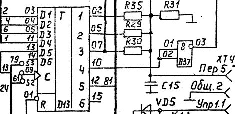

Я пробовал всякие фильтры, они там не помогут, там надо не фильтровать, а именно формировать хитрую амплитуду, которая получается на линейном выходе. Я ничего не фильтрую, я тупо эмулирую конденсатор C15 (см. вложение), который заряжается/разряжается через резисторы R35, R29, R30, R31. Причём я упростил себе задачу и вместо резистивного делителя использую постоянное сопротивление для всех уровней и для заряда/разряда, хотя оно там динамически изменяется. Частота дискретизации эмуляции равна частоте БК, на которой он в данный момент работает. Ну а модули вывода звука работают на частоте 44100, съём показаний с конденсатора делается с такой частотой, а то если постоянно вычислять экспоненту, очень уж тормозить начинает.
| 12 апр 2016, 09:35 |

Ну вот. Теперь я сообразил. Вы боретесь с шумом квантования. Из схемы следует, что на выходе ЦАПа имеем 3 бита/8 уровней амплитуды. Мы хотим их сгладить. Частота вывода весьма высока и сложностей с фильтрацией не представляет. А вот ступеньки - это да. Так просто от них не избавиться, ведь они возникают на любой частоте. То есть, тупо отфильтровать не выйдет. Вы знаете, есть такая штука - дизеринг(dithering)? https://ru.wikipedia.org/wiki/%D0%94%D0 ... 0%BD%D0%B3Надо добавить к выходным ступенькам белый шум с амплитудой ступеньки. А потом отфильтровать (интегратором два-три раза, ну или вашим "конденсатором"). Попробуйте, должно стать заметно лучше.
| 13 апр 2016, 21:11 |
