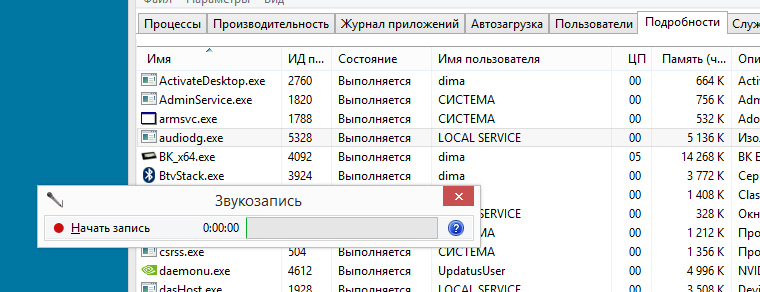

Спасибо, все работает. Но, хотелось бы эмуляцию спикера тоже в процесс включить, т.к. в виндах куча драйверов на звук вешается. Звук записал (реальный БК не восприниает) https://www.youtube.com/watch?v=rc5B0JiJEewПотом просто "звукозапись" запустил, оно отдает приоритет... https://www.youtube.com/watch?v=H71J1YPNZdA

Несколько раз посмотрел видео, но так ничего и не понял. Если бы вы как можно подробнее написали, что вы делаете, чего хотите достичь, а что происходит на самом деле, я бы попробовал повторить ситуацию у себя по возможности.

На 1м ролике слышно, "неубиваемый" теперь Audiodg.exe добавляет лишние "щелчки". Лечится только запуском SoundRecorder.exe. Просто пока не удалось заставить ни один дисковод с БК работать, МГ-вход тоже вариант
